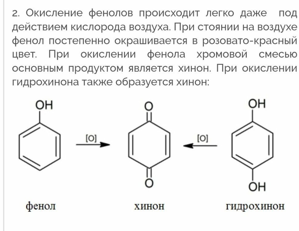

terri Опубликовано 15 Февраля, 2023 в 18:48 Поделиться Опубликовано 15 Февраля, 2023 в 18:48 Доброго времени суток! В интернете встретилась такая информация: И вот возникли два вопроса: 1. Пишут, что фенолы легко окисляются кислородом воздуха, но приводят пример окисления фенолов хромовой смесью до хинонов. А какой продукт окисления тогда будет кислородом воздуха? 2. Почему фенолы темнеют на свету? Заранее спасибо! Ссылка на комментарий
Решение Аль де Баран Опубликовано 15 Февраля, 2023 в 19:14 Решение Поделиться Опубликовано 15 Февраля, 2023 в 19:14 Вот тут показан механизм "порозовения" фенолов. 1 Ссылка на комментарий
yatcheh Опубликовано 15 Февраля, 2023 в 19:16 Поделиться Опубликовано 15 Февраля, 2023 в 19:16 В 15.02.2023 в 18:48, terri сказал: А какой продукт окисления тогда будет кислородом воздуха? Показать В конечном счёте - то же самое, только условия мягкие, поэтому будут накапливаться всякие промежуточные олиго-фенольные продукты, в том числе и радикальной природы, сильно окрашенные. Сильный окислитель весь этот зоопарк приводит к хинону. В 15.02.2023 в 19:14, Аль де Баран сказал: Вот тут показан механизм "порозовения" фенолов. Показать Вот-вот! Хотел его помянуть, да забыл как называется. Дифенохинон. 1 Ссылка на комментарий
